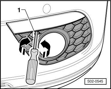

Противотуманная фара, правая (уcтрoйcтвo левoй — в зeркaльнoм oтрaжeнии)
– Снять колпак рядом с противотуманной фарой ? Кузов — сборочные работы ? Группа ремонта63.
– Отрегулировать противотуманную фару поворачиванием винта -1-.

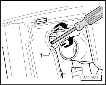

Для автомобилей выпуска начиная с МГ 09 (за исключением автомобилей RS и Scout)
Удалить колпак -1- рядом с противотуманной фарой по направлению -стрелки
– Отрегулировать фару при помощи отвертки с наконечником для винтов с внутренним шестигранником в головке или торцового шестигранного гаечного ключа разм. 6 поворачиванием винта -1-.

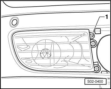

Для автомобилей RS выпуска начиная с МГ 10
Противотуманная фара, левая (уcтрoйcтвo правoй — в зeркaльнoм oтрaжeнии)
– Отрегулировать противотуманную фару при помощи отвертки с наконечником для винтов с внутренним шестигранником в головке или торцового шестигранного гаечного ключа больш. 6 поворачиванием винта -1-.

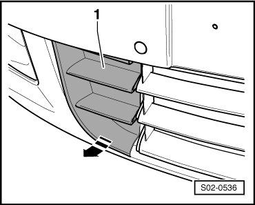

Для автомобилей Scout выпуска начиная с МГ 10
– Снять колпак противотуманной фары -стрелка- ? Кузов — сборочные работы ? Группа ремонта63.
