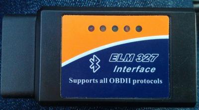

maks2la Опубликовано 1 сентября, 2012 Жалоба Опубликовано 1 сентября, 2012 Подключил вот такой девайс в диагностический разъем в полке под рулем. На нем загорается красный диод и постоянно горит, а на связь не выходит (блютус с htc его не видит). По идее должно не просто гореть, а с красного почти сразу переключится на зеленый и еще какой-нибудь. Кто-нибудь подключал успешно такую штуку? Octavia tour 2007. Цитата

maks2la Опубликовано 5 сентября, 2012 Автор Жалоба Опубликовано 5 сентября, 2012 Продавца нету, сей девайс одолжил у товарища. Он к своим машинах подключал его успешно. На другой октавии пока проверить не успел. Цитата
Admin Опубликовано 5 сентября, 2012 Жалоба Опубликовано 5 сентября, 2012 Если надо срочно продиагностировать, то приезжай А по поводу самого адаптера, надо смотреть. Начиная от драйвера, заканчивая прочими косяками Цитата
maks2la Опубликовано 6 сентября, 2012 Автор Жалоба Опубликовано 6 сентября, 2012 Если надо срочно продиагностировать, то приезжай А по поводу самого адаптера, надо смотреть. Начиная от драйвера, заканчивая прочими косяками Не сильно срочно, но как нибудь заеду наверное Цитата
Deman Опубликовано 12 ноября, 2012 Жалоба Опубликовано 12 ноября, 2012 данный девайс не читает VAGи причем все начиная с 1997 года !!!! хотя были случаи чтения )))) Цитата
Admin Опубликовано 13 ноября, 2012 Жалоба Опубликовано 13 ноября, 2012 Производитель даёт совместимость: Skoda Fabia 1994 Бензин Germany Skoda Fabia 2003 Дизель Austria Skoda Fabia TDi 2004 Дизель Czech Republic Skoda Fabia TDi 2004 Дизель Czech Republic Skoda Felicia 2000 Бензин Skoda Octavia 2002 Skoda Octavia 1.8T 2001 Бензин Czech Republic Skoda Octavia 1.8T 2001 Бензин Czech Republic Skoda Octavia RS 2004 Бензин Greece Skoda Octavia TDi 2004 Дизель Czech Republic Skoda Octavia TDi 2004 Дизель Czech Republic Цитата
Skoda диагност Опубликовано 14 мая, 2016 Жалоба Опубликовано 14 мая, 2016 В 12.11.2012 в 18:17, Deman сказал: данный девайс не читает VAGи причем все начиная с 1997 года !!!! Читает "старые" шкоды, но и то убого достаточно. Стандартные параметры по OBD2, чего то большего от него ждать бессмысленно. Цитата
