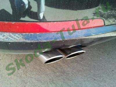

Было так:
Явно не хватало насадок на глушитель :) Так как стоит обвес RS, стандартный вариант насадки на глушитель мне не подошёл (слишком утоплен внутрь)

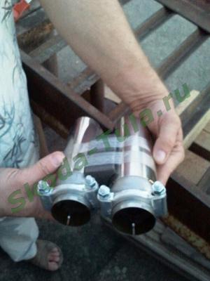

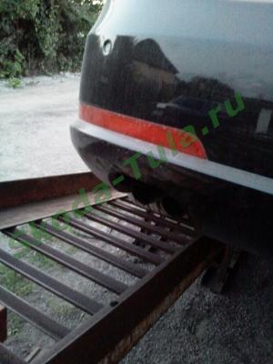

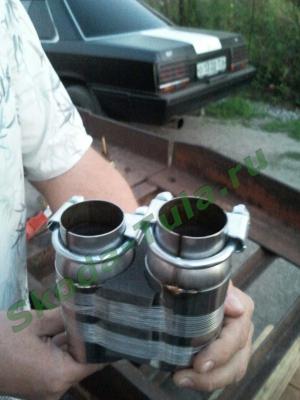

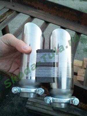

Было решено взять насадки, которые обвариваются
В них сделали пропил и надели хомуты, диаметр хомута 54

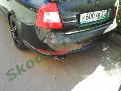

В итоге получилось так:
Мне нравится)))
Хорошо смотрится. Странно, что ты после установки обвеса, такую насадку не сделал, наверно она сразу на это просилась))
2500 рублей :) Оригинал, а хомуты Bosal. Тебе проще будет взять оригинальную, короткую на хомутах. Ставится ещё проще
