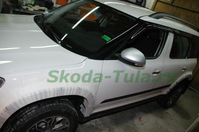

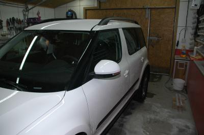

Изначально машина выглядела вот так:

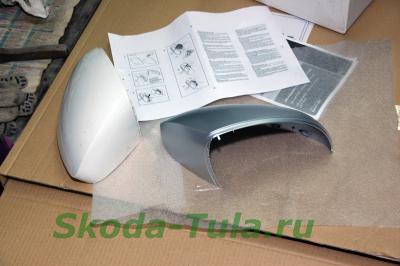

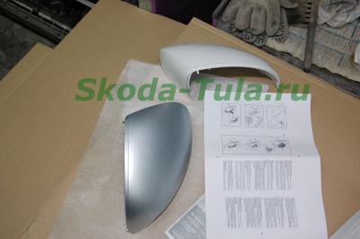

Вот фото самих накладок, старая и новая крышки:
Из инструмента нужен только угловой шестигранник Torx и плоская отвертка.

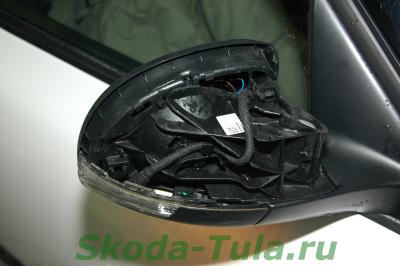

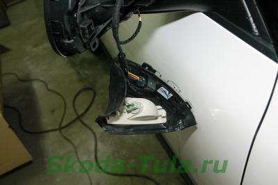

Снимаем корпус зеркала:

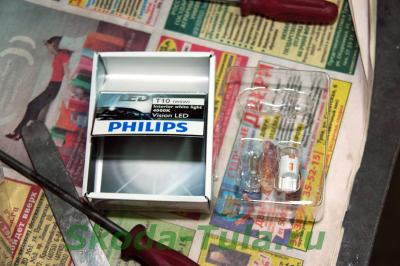

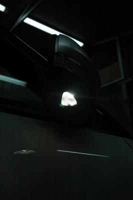

Заодно решили заменить лампочку на светодиод Phillips
Снимаем нижнюю часть зеркала:

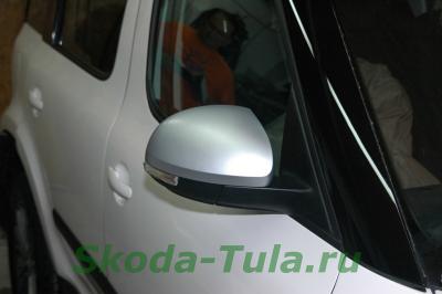

После чего аккуратно всё собираем)))
Смотрится намного интереснее чем штатные крашенные крышки, сочетаются с алюминиевыми накладками на бамперах...
