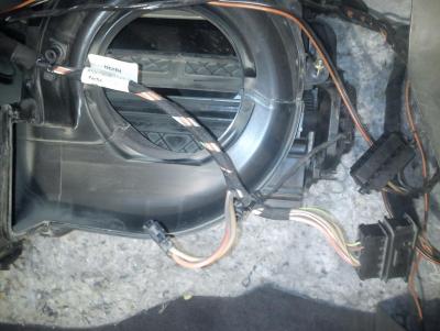

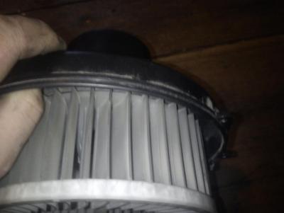

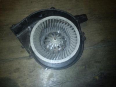

роман Опубликовано 26 февраля, 2012 Автор Жалоба Опубликовано 26 февраля, 2012 (изменено) Так-что, Роман было бы интересно посмотреть как ты вытащил моторчик забываю фотки залить там ничего сложного, бардачек 6 винтов и за ним сам винтелятор отопителя винтов 6-8 и все, там походу уже сам смотриш дальше разбирать или нет) ток это на примере фабии1, как в новом кузове незнаю. Изменено 26 февраля, 2012 пользователем роман Цитата
роман Опубликовано 26 февраля, 2012 Автор Жалоба Опубликовано 26 февраля, 2012 Качество не очень, весь процес не фоткал. Цитата
Слонопотам Опубликовано 28 февраля, 2012 Жалоба Опубликовано 28 февраля, 2012 Спасиб Если что в новом кузове получится сообщу Цитата
роман Опубликовано 28 февраля, 2012 Автор Жалоба Опубликовано 28 февраля, 2012 Пиши, в основном проблема "грязь" и высохшые подшибники. Цитата
