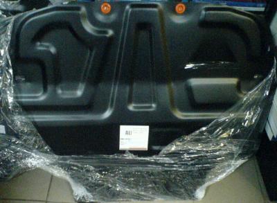

А в плане защиты, то наверно шериф покрепче будет, т.к броня!))

кстати, что за лист на фото, Артур?
Изменено пользователем AlenkA
На фото Шериф

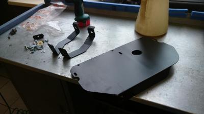

Мне пришлось поменять пыльник из пластика(разлетелся от поездок по полям) на защиту Alf  металлическую на очередном ТО3.
Покупал и устанавливал у оффициалов, а если они её продают и ставят значит она соответствует требованиям и ставится без "бубна" Стоял и смотрел - все в родные места с до устоновкой новых болтов.  В целом Alf выглядит добротно, такой же воздухозаборник для коробки как и на пластике, в комплекте металлической защиты для октавии большой лист + маленький лист + кронштейн с креплениями к лонжерону *2 + все необходимые болты. Цена этого комплекта в Микс Авто 3300 в то время как пластик оригинальный стоит не намного меньше!

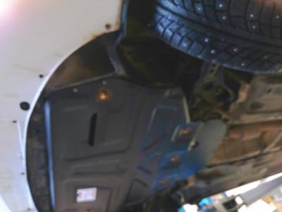

Что-то я на фото никакого маленького листа не разгляжу, насколько я помню в Миксе точно такие же защиты как и у нас , соответственно в комплектности различий быть не должно. Идет защита цельным листом плюс крепеж.
Одна большая часть как на вашем фото, а вторая вот
post-1760-0-30537600-1387433760_thumb.jp
Место установки обвел

просто разные комплекты вероятно у вас ALF.20.12 st а мне установили ALF.20.16 st
