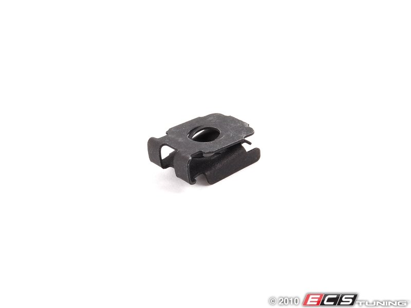

Admin Опубликовано 20 сентября, 2013 Жалоба Опубликовано 20 сентября, 2013 Там круглое отверстие в него и надо! хотя по началу я подумал в прямоугольник это не верно. Входят с помощью молотка) без фанатизма. Немного не так, если зафигачить молотком то вставка в круглом отверстии будет проворачиваться! Сегодня только в этом убедился ставил вот такие закладные вставки: Цитата
