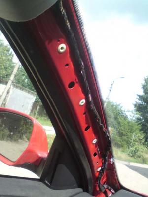

При проезде по не очень хорошим дорогам, стал появлятся небольшой стук, пластика о пластик или стекло. Долго не мог понять что это, пока не дотронулся и не прижал к стеклу держатель талона техосмотра, или карточек, тот который стоит слева, и закрыт обивкой стойки. Довольно таки долго ездил с этим дребезгом, пока сегодня не появилось свободное время. Было решено снять пластиковую обивку стойки, и посмотреть, что там, да как.

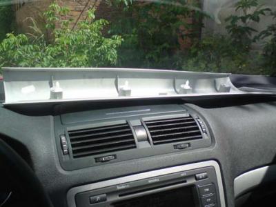

Аккуратно тянем (без резких движений и рывков), начиная сверху за пластиковую обивку стойки, и она легко слезает. Под ней оказывается жгут с проводкой, и соответственно сам держатель карточек, который прикручен саморезом к стойке.

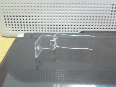

Далее, был снят сам этот держатель карточек, и было выяснено, что он у меня немного треснул, и в одном месте отломился. Думал выкинуть его нафиг, но попавшийся на глаза тюбик с супер-клеем, решил использовать по назначению. В итоге всё было склеено, высушено и поставлено обратно. Пока звуков никаких нет. Посмотрим что будет дальше, если что, то совсем сниму эту штуку, ну или куплю новую и поставлю (если развалится та, которая стоит).
Номерок этой детальки, 1Z0 867 159 A, указан соответственно на ней, кстати интересно, сколько же стоит эта штучка.
