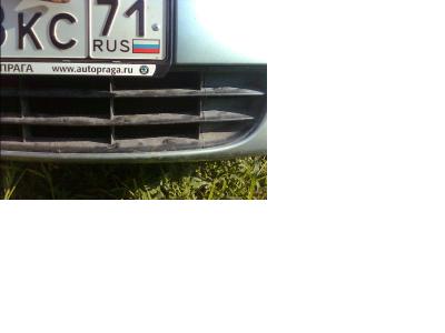

Привет всем, темку считаю актуальной каждый делает по разному ,кто рамку устанавливает перед радиатором тоже понравилось,но я пошёл другим путём.Как мне кажется самое уязвимое место это низ радиатора вот его и защитим.
Для этого потребуется сетка металическая, куплена на рынке за 200р.,7 саморезов.

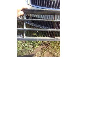

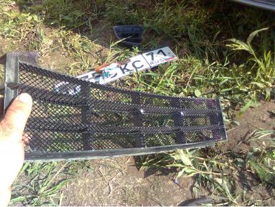

Снимаем с автомобиля пластмасовые дефлекторыpost-586-021785200 1309634280_thumb.jpg
Обрезаем сетку по размеру и приворачиваем соморезамиpost-586-075064400 1309635669_thumb.jpg Вот получилось как -то так post-586-004354600 1309634868_thumb.jpg

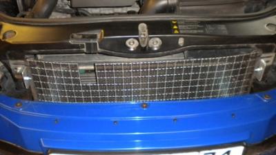

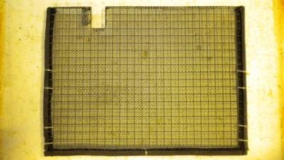

После замены радиатора кандея решил поставить сетку. За основу взял кладочную,оцинкованную (ячейка 25х25) размер 650х480, и на неё чёрную, алюм., 670х500. По периметру получился напуск. Им "обернул" основу и молотком (посадка плотная) набил с 3-х сторон уплотнитель от 5-й двери "2108". Законтрил пластиковыми стяжками. По бокам поставил кранштейны. Можно без них обойтись.post-1385-0-79250100-1351529563_thumb.jppost-1385-0-59183600-1351529569_thumb.jp
