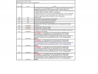

Многим думаю будет интересно,актуальная классификация масла по API.
Ссылка на американский институт API
http://www.pqiameric...erviceclass.htm
