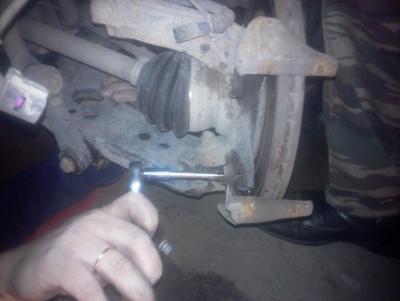

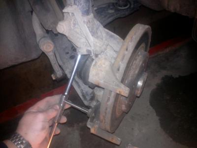

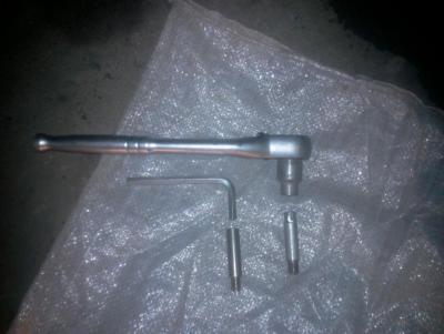

Maximuskis Опубликовано 8 февраля, 2013 Жалоба Поделиться Опубликовано 8 февраля, 2013 Продолжается моя эпопея. Вчера забрал направляющие вместе с резинками и сегодня полез ставить. Сразу же первым обломом было, что там шестигранник на 7. А в продаваемых комплектах четные 6, 8, 10. Переточил с 8, вставил в верхнюю направляющую - не откручивается. Или огалтывается, или шестигранник скручивается (слабоват инструмент). Второе еще хуже. Вставил в нижнюю направляющую, а она вообще в любую сторону крутится. То есть пипец резьбе. Придется пойти по пути того парня - вытачивать новую направляющую и нарезать резьбу как на самой направляющей, так и там куда она прикручивается. Ну а пока выкрутил нижнюю, намазал холодной сваркой и на место. Домой поеду послушаю будет греметь или нет. А пока надо искать токаря и метчик. P.S. Продолжение следует... Цитата Ссылка на комментарий Поделиться на другие сайты Поделиться
Maximuskis Опубликовано 13 февраля, 2013 Жалоба Поделиться Опубликовано 13 февраля, 2013 Купил нормальный шестигранник на 7. Выточили мне направляющую и сделали под головку на 10 и с большей резьбой чем на заводской. Вывернул старые направляющие. Нарезал на нижнем креплении резьбу под самоделку. Вставил новые резинки из ремкомплекта. На верх поставил заводскую, вниз соответственно самоделку. Поездка домой показала, что стук пропал. Я счастлив! 1 Цитата Ссылка на комментарий Поделиться на другие сайты Поделиться
